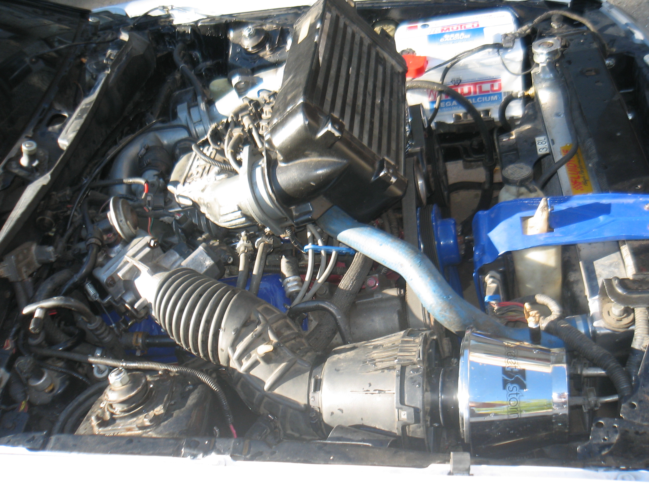

SVF Опубликовано 23 Февраля 2011 Жалоба Опубликовано 23 Февраля 2011 Не знаю как подойдет Т5 к 3.8 но 3.8 к Т5 подходит идиал Цитата
Rash Опубликовано 23 Февраля 2011 Автор Жалоба Опубликовано 23 Февраля 2011 отлично осталось найти коробку))) Цитата

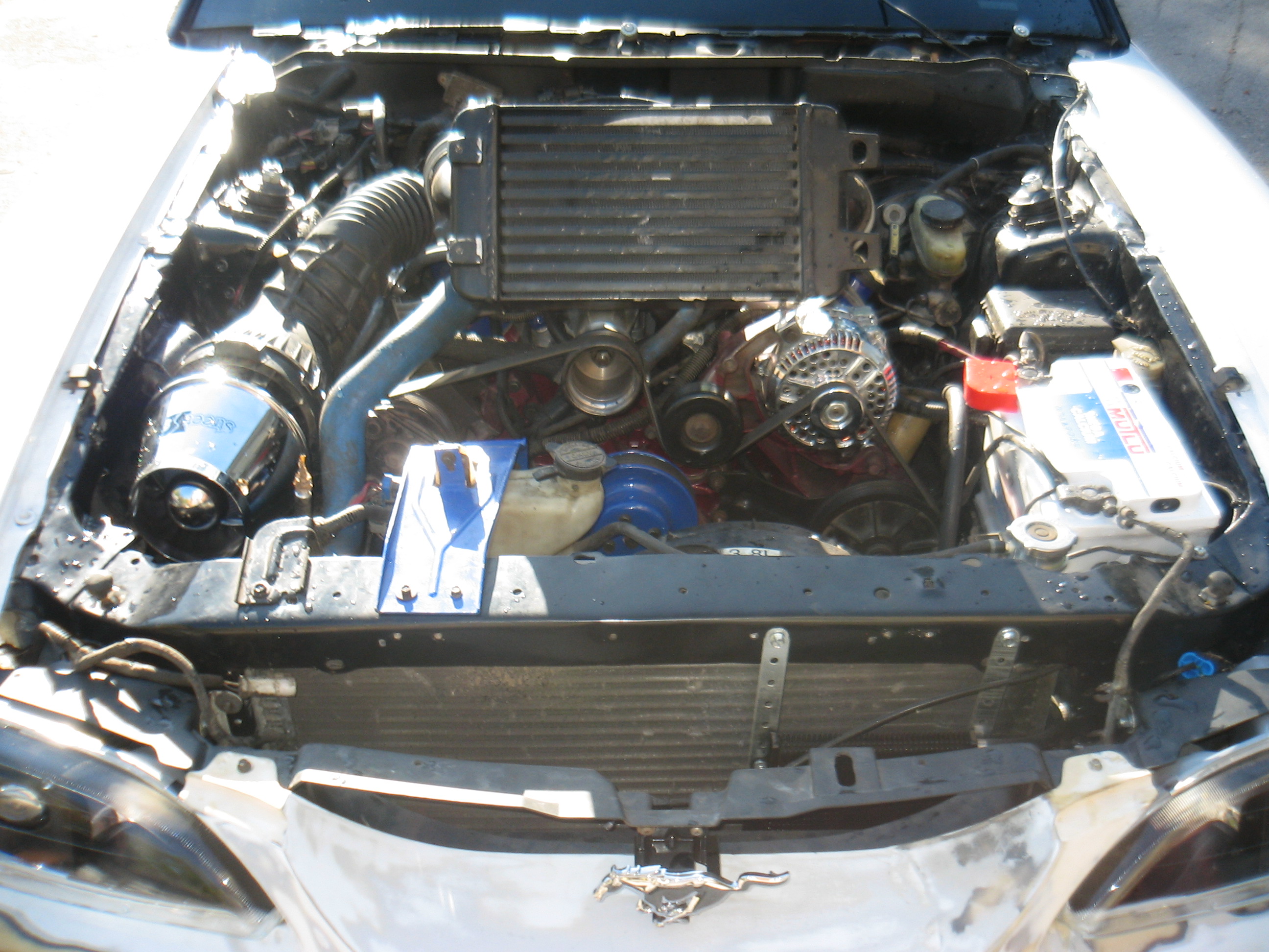

avrb Опубликовано 23 Февраля 2011 Жалоба Опубликовано 23 Февраля 2011 генератор красивый...)сам делал? Цитата
Георгий Опубликовано 24 Февраля 2011 Жалоба Опубликовано 24 Февраля 2011 (изменено) ТЫ В ЭТО ВЕРИШЬ?Туловище, которое собрало и зарядило компрессорный мустанг не знает где взять прокладку?Не груби! Это - дельный и уважаемый человек. Просто пишет обрывисто.Там денег вбухано в машину - аяй. И все настроено и сделано.А что до желания автора - могу свести с раллийником, который на НИВУ движок v6 от Ford Granada с оформлением в НАМИ воткнул ))))Там ему пришлось стыковать ВАЗовскую коробку с фордовским двигателем.Думаю, что от бедности можно воткнуть МКПП от 5.0 или 4.6.И вообще наверное есть киты для переделки АКПП 3.8 литра. И вообще SuperCoupe от которого твой компрессор как-то же ездило на АКПП. Можт АКПП от суперптицы поискать?И еще автору: у тебя мост задний с панаром? если нет - то могу задарить газовые демпферы для моста - как-нибудь прицепишь там. по образу и подобию. Изменено 24 Февраля 2011 пользователем Георгий Цитата

root Опубликовано 24 Февраля 2011 Жалоба Опубликовано 24 Февраля 2011 Я бы сказал что подробности- обязательны Интересно куда именно воткнуты форсунки.И какой производительности? Цитата
Rash Опубликовано 24 Февраля 2011 Автор Жалоба Опубликовано 24 Февраля 2011 генератор красивый...)сам делал?купил такой с америки 200 баксов.... Цитата
Rash Опубликовано 24 Февраля 2011 Автор Жалоба Опубликовано 24 Февраля 2011 Не груби! Это - дельный и уважаемый человек. Просто пишет обрывисто.Там денег вбухано в машину - аяй. И все настроено и сделано.А что до желания автора - могу свести с раллийником, который на НИВУ движок v6 от Ford Granada с оформлением в НАМИ воткнул ))))Там ему пришлось стыковать ВАЗовскую коробку с фордовским двигателем.Думаю, что от бедности можно воткнуть МКПП от 5.0 или 4.6.И вообще наверное есть киты для переделки АКПП 3.8 литра. И вообще SuperCoupe от которого твой компрессор как-то же ездило на АКПП. Можт АКПП от суперптицы поискать?И еще автору: у тебя мост задний с панаром? если нет - то могу задарить газовые демпферы для моста - как-нибудь прицепишь там. по образу и подобию.кстати v6 от Ford Granada знакомые воткнули его в волгу 24 только вместе с автоматом кондёром))) блин прикольно получилось......МКПП от 5.0 или 4.6. <---- должна подойте как родная и переделовать придёться?"задарить" никогда не откужусь ))) Цитата

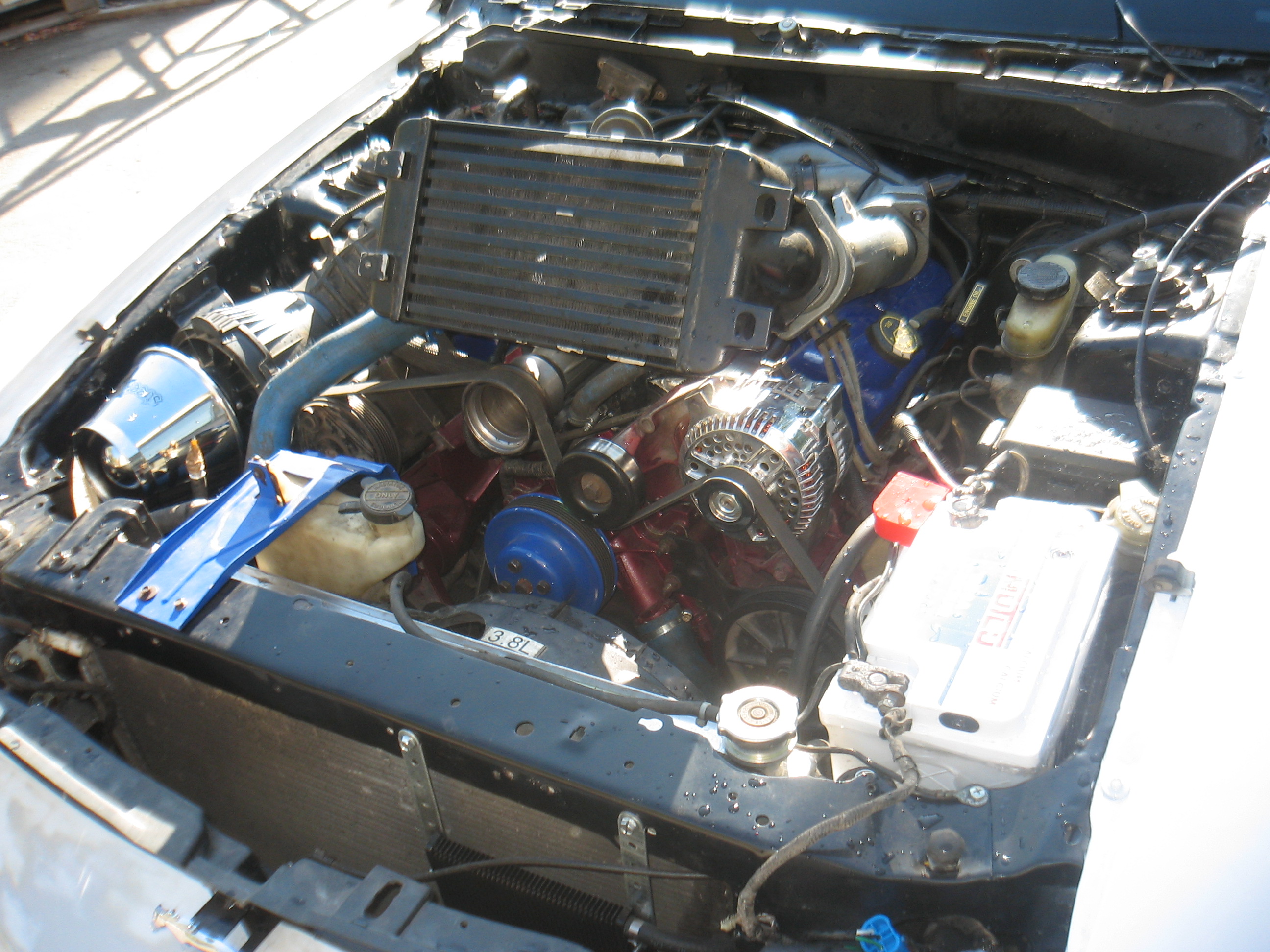

Rash Опубликовано 24 Февраля 2011 Автор Жалоба Опубликовано 24 Февраля 2011 кстати! вот интересно, если не секрет - сколько в сумме вышло переделать из обычного в компрессорный для 3.8 ?мне кажется это будет полезно будет знать всем кто хочет этим заморочится и так же можно будет ссылаться на этот топик при каждом новом сообщении - сколько выйдет тюнинг 3.8, сколько на выходе может получится и что переделывалось!самое интересное что в двигле на самом деле всё стандарт кроме поршневой (литьё) компрессор купил бу с интеркуллером...форсунки с большой производительностьювыхлоп прямотокну и конечно мелочи всякие есть и пару своих секретов.....мозги писали мне новые единственный косяк это то что терь постоянно горит chek ну это я считаю херня.... в итоге 275 лс 475нмпо деньгам точно сказать пока не могу.....считай копиталка двигла капиталка коробки автомат делал практически всё сам ...... Цитата

root Опубликовано 24 Февраля 2011 Жалоба Опубликовано 24 Февраля 2011 самое интересное что в двигле на самом деле всё стандарт кроме поршневой (литьё) компрессор купил бу с интеркуллером...форсунки с большой производительностьювыхлоп прямотокну и конечно мелочи всякие есть и пару своих секретов.....мозги писали мне новые единственный косяк это то что терь постоянно горит chek ну это я считаю херня.... в итоге 275 лс 475нмпо деньгам точно сказать пока не могу.....считай копиталка двигла капиталка коробки автомат делал практически всё сам ......Нижний интейк от кого стоит? Цитата

root Опубликовано 8 Мая 2012 Жалоба Опубликовано 8 Мая 2012 Мой вопрос про интейк и форсы так и остался без ответа. У Мустанга форсы в нижнем интейке. У Суперкупе форсы в головах, в интейке отверстий под них нет. Отсюда вопрос - если на этом Станге без замены стоит кит от Суперкупе, то куда воткнуты форсунки? Цитата
