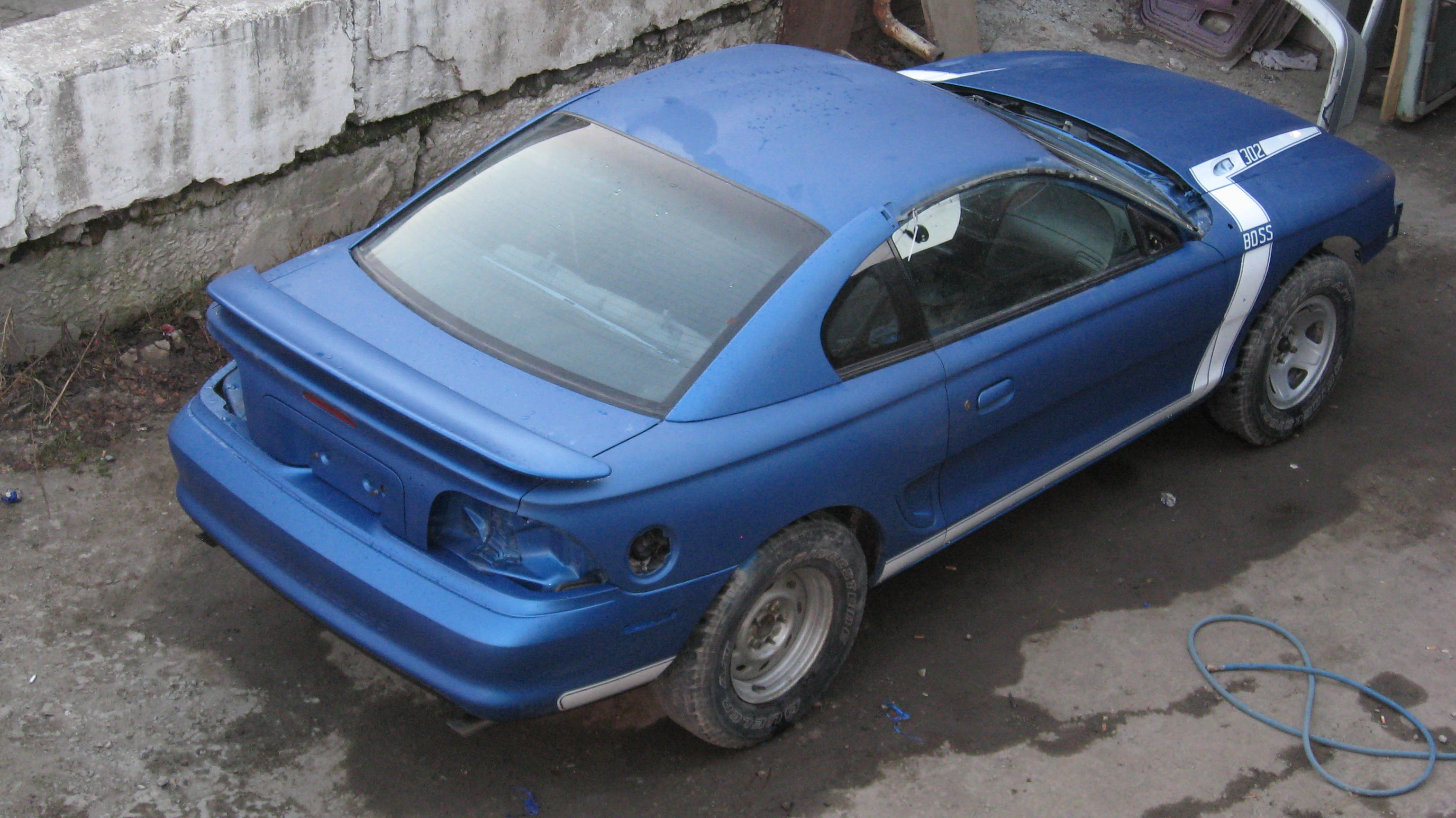

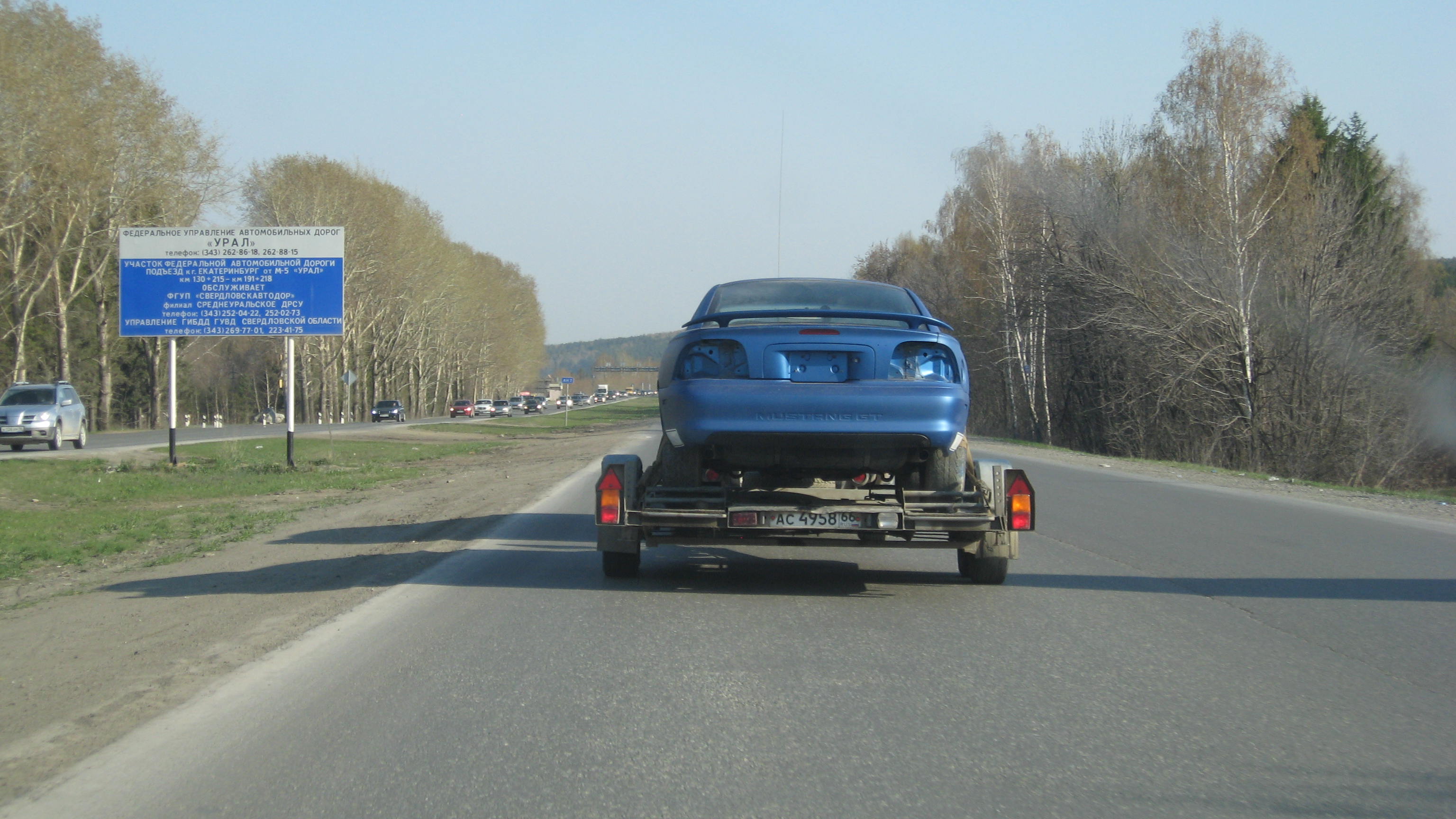

Trucklover Опубликовано 22 Ноября 2012 Автор Жалоба Опубликовано 22 Ноября 2012 Дорога домой. В смысле в гараж Цитата

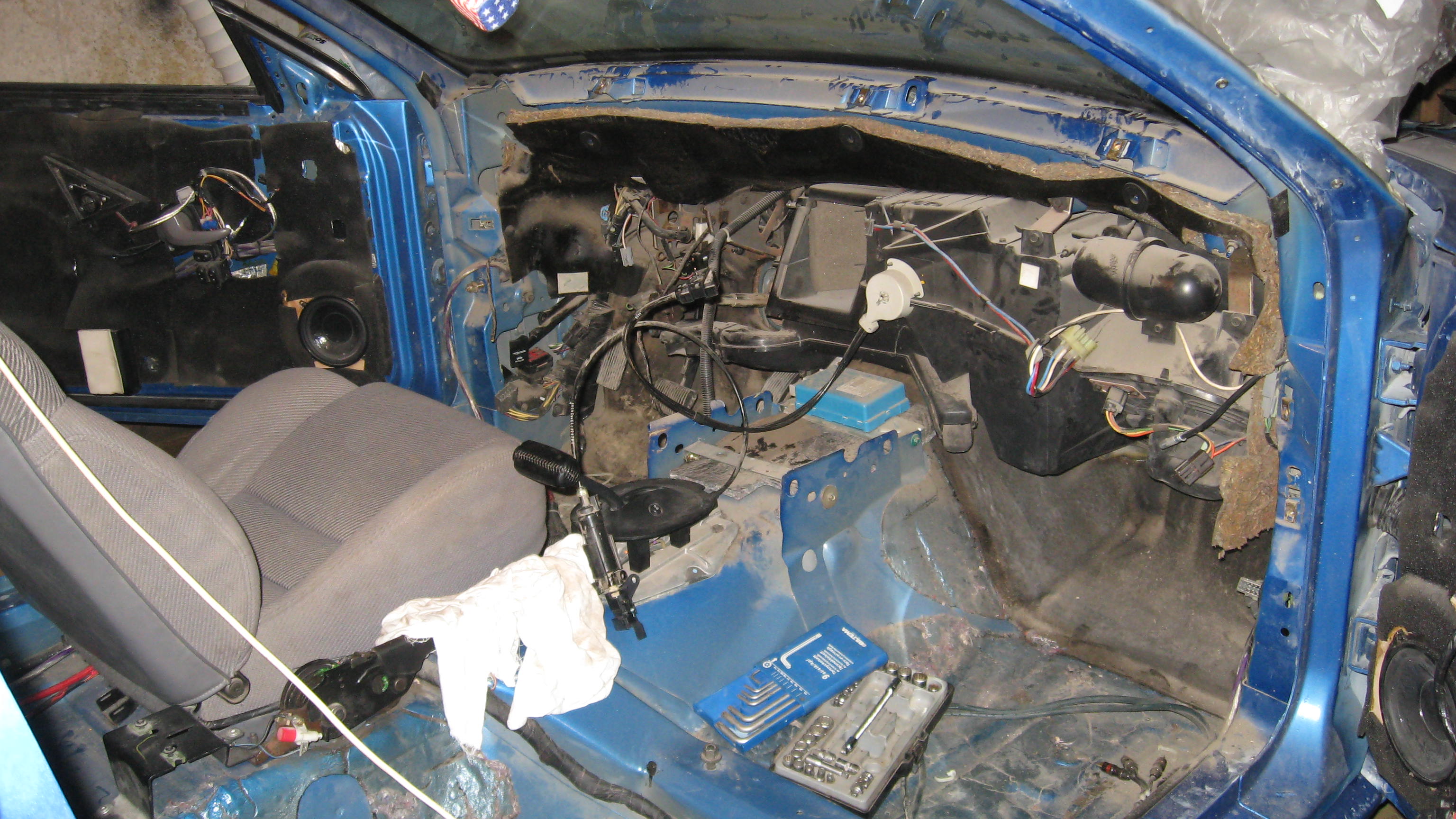

Trucklover Опубликовано 22 Ноября 2012 Автор Жалоба Опубликовано 22 Ноября 2012 Как не надо снимать панель, или "занимательная проктологоя" -издание второе Цитата

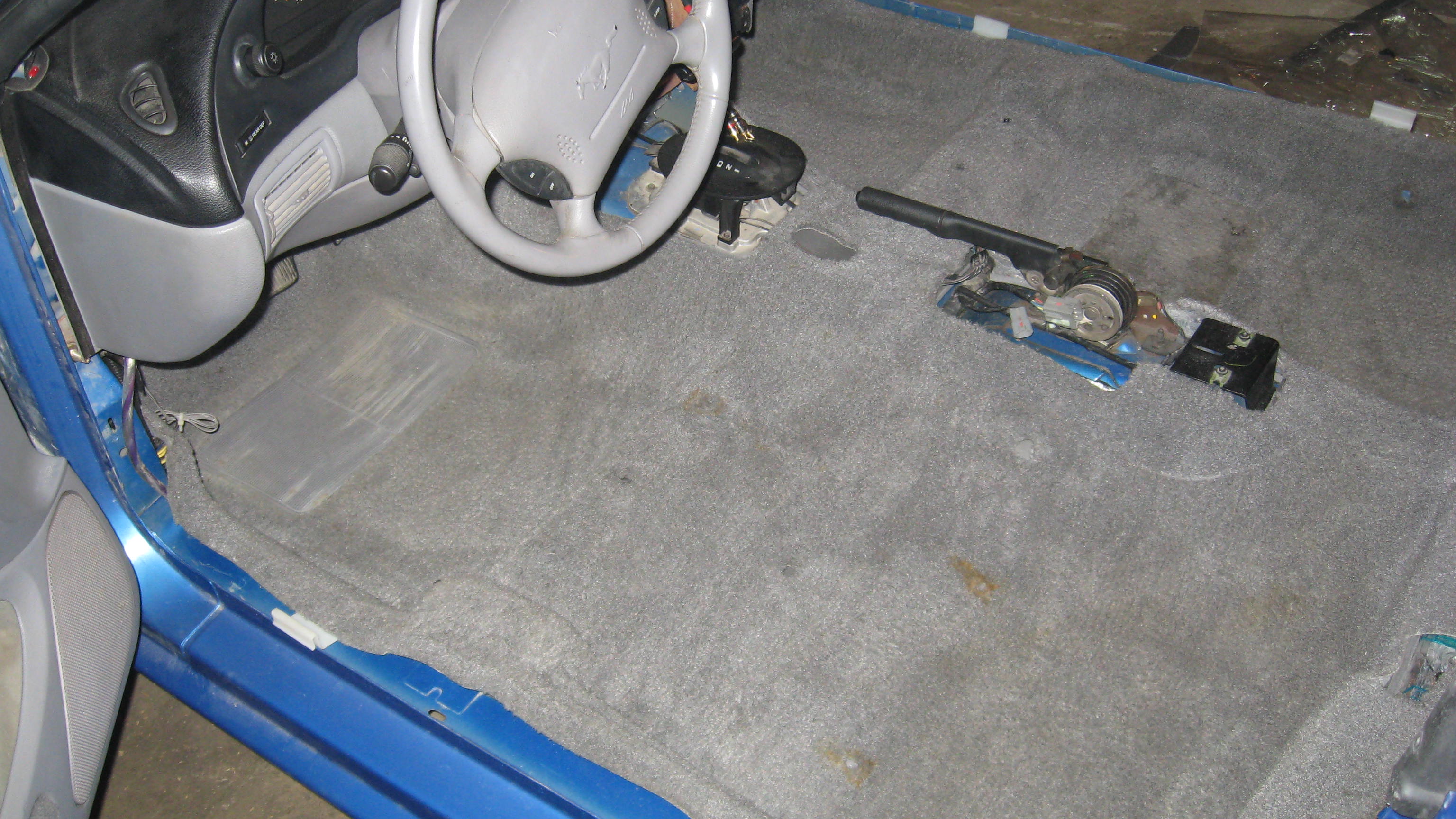

Trucklover Опубликовано 22 Ноября 2012 Автор Жалоба Опубликовано 22 Ноября 2012 Проклейка салона Цитата

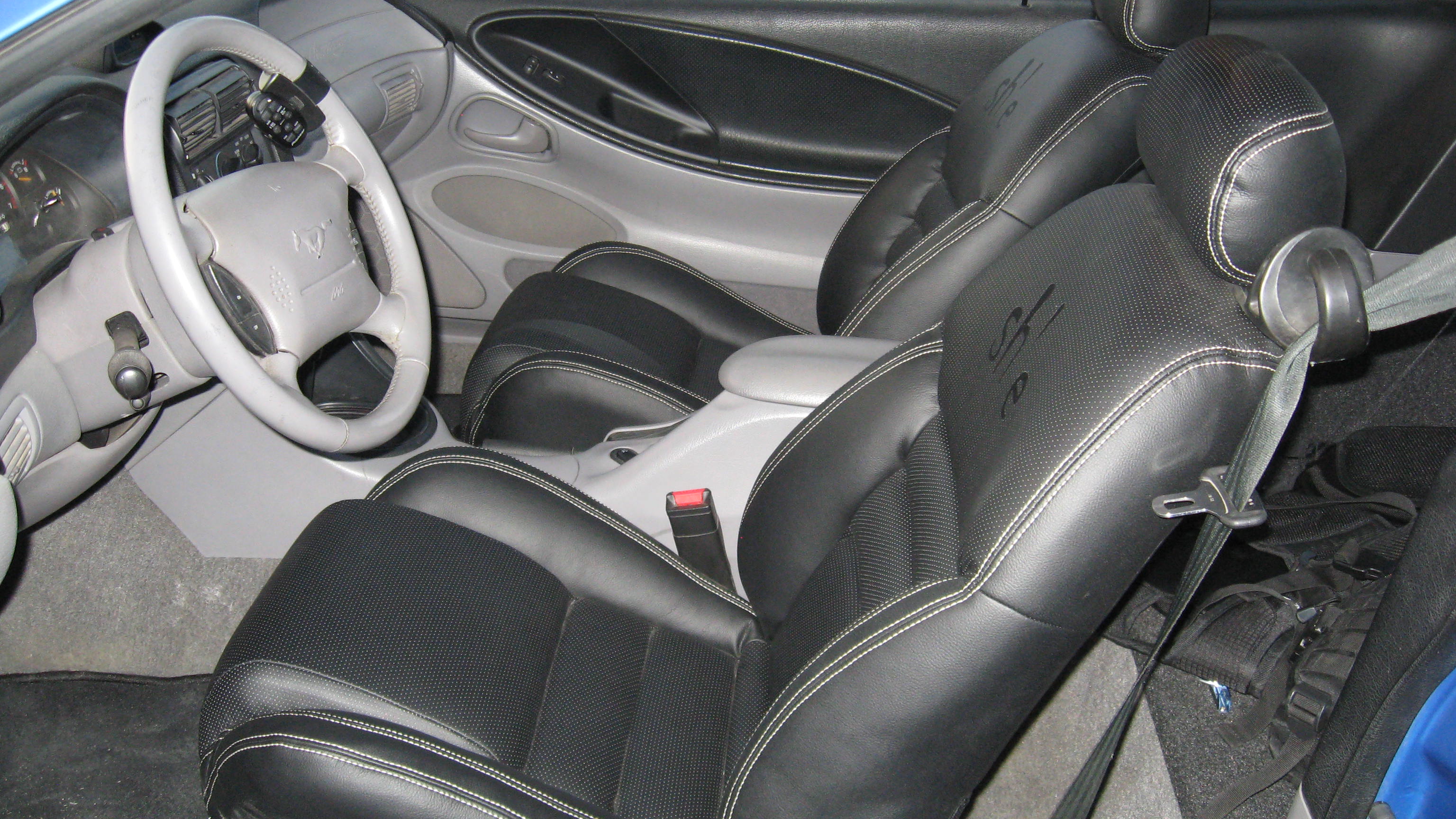

Trucklover Опубликовано 22 Ноября 2012 Автор Жалоба Опубликовано 22 Ноября 2012 Восстановление сидений. Цитата

nikstlt Опубликовано 22 Ноября 2012 Жалоба Опубликовано 22 Ноября 2012 А можно подробнее про восстановление сидений? Трубка такая мягкая от труб - это знаю что такое... А на что она при леплена? Что это за белая туковина??? Цитата

777MasteR Опубликовано 22 Ноября 2012 Жалоба Опубликовано 22 Ноября 2012 Очень здорово! Большой объем работ достойно уважения! Сиденья вапще СУПЕР! Тож такие хочу! Шумку примерно так же себе делал. Только полегче и без щитка передка. В целом ВЕЛИКОЛЕПНО! Вызывает воторг! И несколько вопросов: По сиденьям тоже интересно что за белая замазка? А по панели косяк заключался в снятии пластмассовой части отдельно от железной? А то может самому тоже придется скидывать. А когда красили крышку багажника, обклеили место установки пластмасски под номер чтобы как на оригинале было? (Этот вопрос можно игнорировать ) Цитата
koss Опубликовано 22 Ноября 2012 Жалоба Опубликовано 22 Ноября 2012 Да сидушки хороши! Да и ковер не плохто лег, есть рекомендация как покупать ковер? Цитата

Trucklover Опубликовано 22 Ноября 2012 Автор Жалоба Опубликовано 22 Ноября 2012 А можно подробнее про восстановление сидений? Трубка такая мягкая от труб - это знаю что такое... А на что она при леплена? Что это за белая туковина???Прилеплена на "момент", только в тюбиках не берите, а то их надо примерно 100500. Я брал в железных банках по 0.5 литра, и кучу кисточек. Причем родной наполнитель сидений -"момент" не "жрет" а вот покупной паралон -как с добрым утром! Трубки -это тупо термоизоляция для водопровода/отопления. Единственно, что пришлось пришивать их к родному тельцу, что бы зафиксировать, пока сохнет. Белая шняга -это "казанский" герметик, я на него не клеил, а замазал им стыки между трубками и спленом. Но вещь -лютая, -если крышку редуктора на него садить, то через 24 часа, можно болты выкрутить и ездить. Потом только молоток и монтировка помогут ее снять. Цитата
Trucklover Опубликовано 22 Ноября 2012 Автор Жалоба Опубликовано 22 Ноября 2012 Да сидушки хороши! Да и ковер не плохто лег, есть рекомендация как покупать ковер?Про "покупать" -вроде на "ебэе" есть, могу привезти. А рекомендации только как отстирать. Это -родной! Цитата

Trucklover Опубликовано 22 Ноября 2012 Автор Жалоба Опубликовано 22 Ноября 2012 Очень здорово! Большой объем работ достойно уважения! Сиденья вапще СУПЕР! Тож такие хочу! Шумку примерно так же себе делал. Только полегче и без щитка передка. В целом ВЕЛИКОЛЕПНО! Вызывает воторг! И несколько вопросов:По сиденьям тоже интересно что за белая замазка?А по панели косяк заключался в снятии пластмассовой части отдельно от железной? А то может самому тоже придется скидывать.А когда красили крышку багажника, обклеили место установки пластмасски под номер чтобы как на оригинале было? (Этот вопрос можно игнорировать )Замазка -"казанский герметик". А панель, оказывается, не возможно так снять. Если бы знал заранее, -не получилось бы Она вместе с "подрамником" железным снимается!Под номерной рамкой, грунта -не видно. -Что я сделал не так? (с) Цитата
