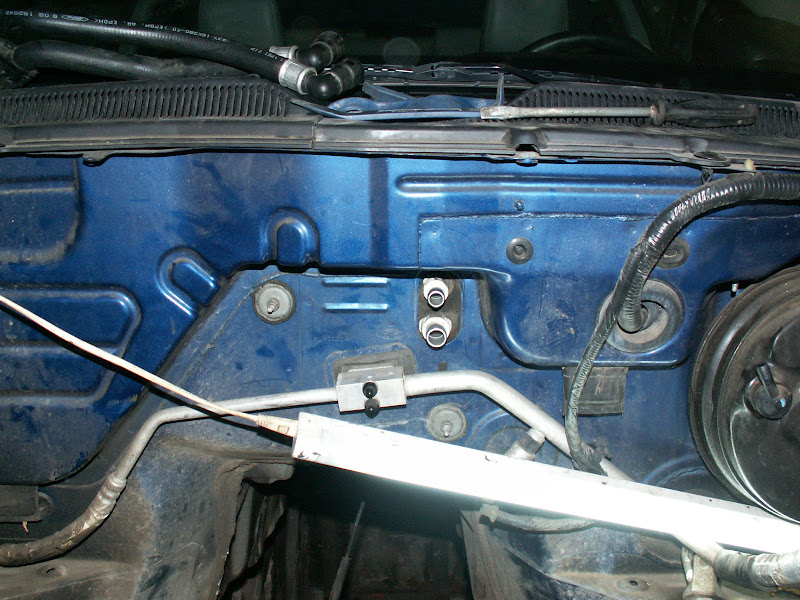

До того как проводить операцию установки были проведены некоторые мероприятия. Так, пока моторный отсек был пустой, я снял трубки печки, которые торчали из моторного щита.
В общем-то, можно было оставить и трубки от в6, просто подрезав их до нужной длины, но я не стал это делать по двум причинам: я не люблю колхоз и у меня были трубки от в8. Установку новых трубок я оставил на потом.

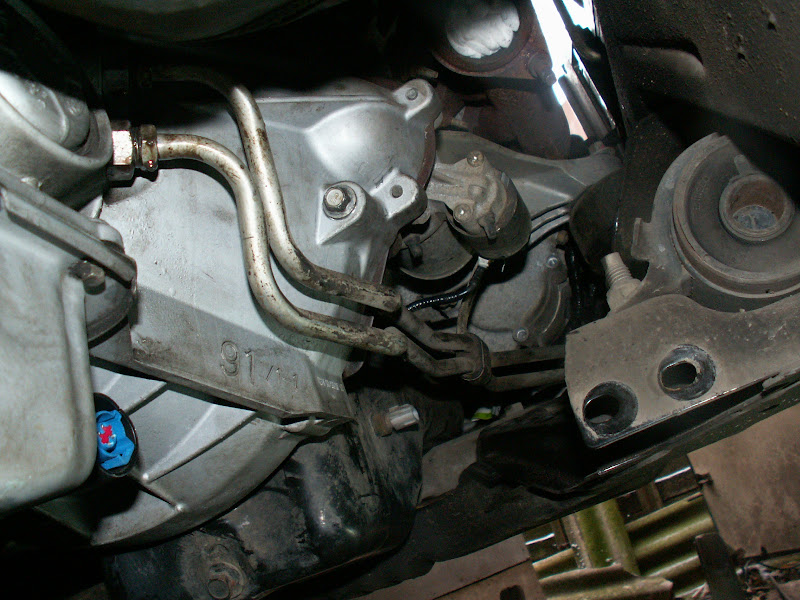

На этом этапе очень нужно было сделать еще одну вещь ? заменить топливную трубку (на фото светло-серого цвета), которая подсоединяется к топливной рампе. Эти трубочки на в6 и в8 разные. Здесь, в общем-то тоже можно было колхозить, но трубка от в8 у меня тоже была.
Провозившись с трубкой около часа, я так и не смог ее снять, поскольку разъем находился в не очень удачном месте и у меня не было нужного съемника. Потом я несколько раз пожалел, что не сделал это до установки движка.

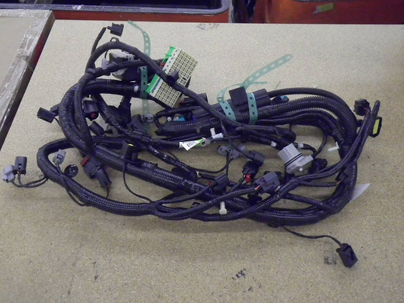

В тот же вечеря я снял цепи с двигателя и установил проводку. Сделать это оказалось не так просто. Пришлось опускать коробку, чтобы подключить к ней все фишки.
Кстати, хочу сказать несколько слов про саму проводку. Я заказывал новую на 2008 год 4.6 автомат. Все дело в том, что на модельных годах Мустангов 05+ на проводках были разные фишки, которые соединяют моторную и салонную проводки. Если мне не изменяет память, это так насываемый разъем c110. Конечно, и здесь можно было заколхозить, срезав разъем с моей проводки от в6 и срастив его с моторной проводкой от 2006 в8б но я не стал этого делать, а просто купил проводку на 2008 год 4.6. Когда я ее получил, я довольно долго полировал на этот новенький жгут проводов  Вот таким он попал ко мне.
Ну и фотка, на которой видна страна производитель, особенно доставила)))
Теперь настала пора разобраться с той самой топливной трубкой. Ни один мой специальный съемник ее не брал. Снимал я ее около 2-х часов и все же победил. Самое смешное, что мне удалось ее снять при помощи обрезка обычного железного хомута.

Как я не хотел, но все же небольшого колхоза избежать не удалось. Несмотря на то, что у меня были трубки магистрали охлаждения коробки от в8, мне все же пришлось оставить свои от в6. Все дело в том, что я так и не смог их снять. Здесь нужен был хитрым съемник, которого я не смог нигде найти. Отличие трубок заключается в их изгибе вокруг колокола.
Примерив все на месте, мне удалось установить трубки от в6. Радиатор охлаждения и радиатор кондея на в6 и в8 одинаковые, поэтому я просто вернул свой сэндвич из радиаторов обратно.
Установил трубки кондея. На в8 в отличие от в6, их 2. Правда одну пришлось заваривать, потому что была повреждена.
