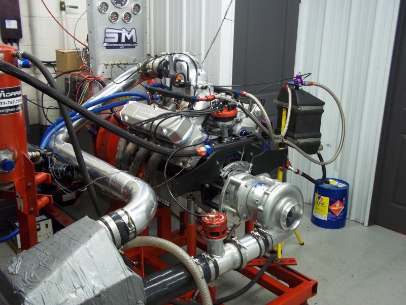

root Опубликовано 24 Июня 2015 Жалоба Опубликовано 24 Июня 2015 Он имел ввиду трамблер как недостаток.Непонятно почему только))ВОт смол блок на 2000 лс с трамблером Цитата
Тимофей Опубликовано 24 Июня 2015 Жалоба Опубликовано 24 Июня 2015 Я не так выразился. Отсутствует датчик распредвала.про 5.0 на эксплорере спасибо. На 99 движок действительно немного назад смещён. Вопрос это подушками решается от 99 или именно на кузове такие крепления. Цитата
Тимофей Опубликовано 24 Июня 2015 Жалоба Опубликовано 24 Июня 2015 Он имел ввиду трамблер как недостаток.Непонятно почему только))ВОт смол блок на 2000 лс с трамблеромпотому что если ставить компрессор то , сильно торчит из за трамблера. и коробку автомат не поставишь с овердрайвом. Цитата
