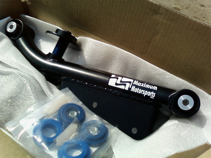

Cone Опубликовано 17 Мая 2007 Жалоба Опубликовано 17 Мая 2007 Газы-то прокладку не пробивают, а жидкости текут наружу за милую душу. Словом опять все разбирать. А у меня времени сейчас ну совсем нет. Я только на этой неделе успел сгонять в Гонконг, Сингапур, Бангкок, Цюрих, Женеву и Франкфурт. Немного утомляет. Потому меня и прорвало, когда понял, что попал на "призовую игру". Хочется уже поездить немного на машине. У меня и так сейчас куча всего на заднюю подвеску и мост приходит, да плюс колеса новые 5 болтовые, да слики. Про то, когда этим делом заниматься, я уж и думать не хочу. Хоть бы как-нибуть уже двигаться. Как говорят на языке потенциального противника: All work and no play makes Sergei a dull boy. Плюнул на все, купил мягкие прокладки, поставлю при первой возможности и буду ездить, насколько хватит. Такие дела.Сильно-то течет?А может не надо все дербанить? Просто залить дистилат вместо антифриза и поездить... или даже водичку из под крана на время. Мелкие дырки бы все постепенно затянулись от внутренней грязи или кальция в случае водопроводной....прокладки я вообще стоковые оставлял... Уверен, что для моих плановых 14пси выше крыши... Ведь если будет детонить то сдует любую прокладку и любую поршневую, а если нет - то должно и так быть нормальноСо временем та же хрень, но я себя не насилую... могу-занимаюсь, не могу - не занимаюсь...У меня тоже есть пара баговОчень любит маслицо... Литр на 300-500 км. Зазор по кованине делали лишь на сотку больше предписанного... Ничему не удивлюсь: забытым или убитым маслосъемным колпачкам на бошках, гавенным втулкам или проблемам с маслосъемными кольцами. А если его каким-то макаром загоняет в цилиндры на бусте - новая нутрянка не за горами.. Пока забил ...Либо ишак либо падишах...На небольших расходах воздуха до 200кг по разная смесь по сторонам. КАМФР 0.8 и 1.1 Тоже много может быть причин... в том числе и плохих... см пред пунктТут наконец усановил широкую лямбду. обрадовался, типа щас наконец нормально маф отстрою... не тут-то былодля того чтобы грузить ее на твикер есть специальная приблуда - даталоггер. Всего-то 15 уе. начинаю подключать -х.. бы тут... на даталогере комовский выход, на моем ноутбке ЮСБ вход. Нужна какая-то спецплата-переходник - уже 100уе. Начали подключать через плату - ноутбук начинает сходить с ума. Суббота убита - результат ноль, че делать ХЗ...На холостых вакум 15, раньше был 18... толи сосет где-то, толи так и должно из-за портинга и широких валов...Вообщем все как в анекдоте про фею и танкистов Закончить все это дело невозможно, можно только пректатитьЗЫ Пару недель назад на ночью на киевке положил спидометр на 6 часов - за это готов простить лошадке большинство пунктов
