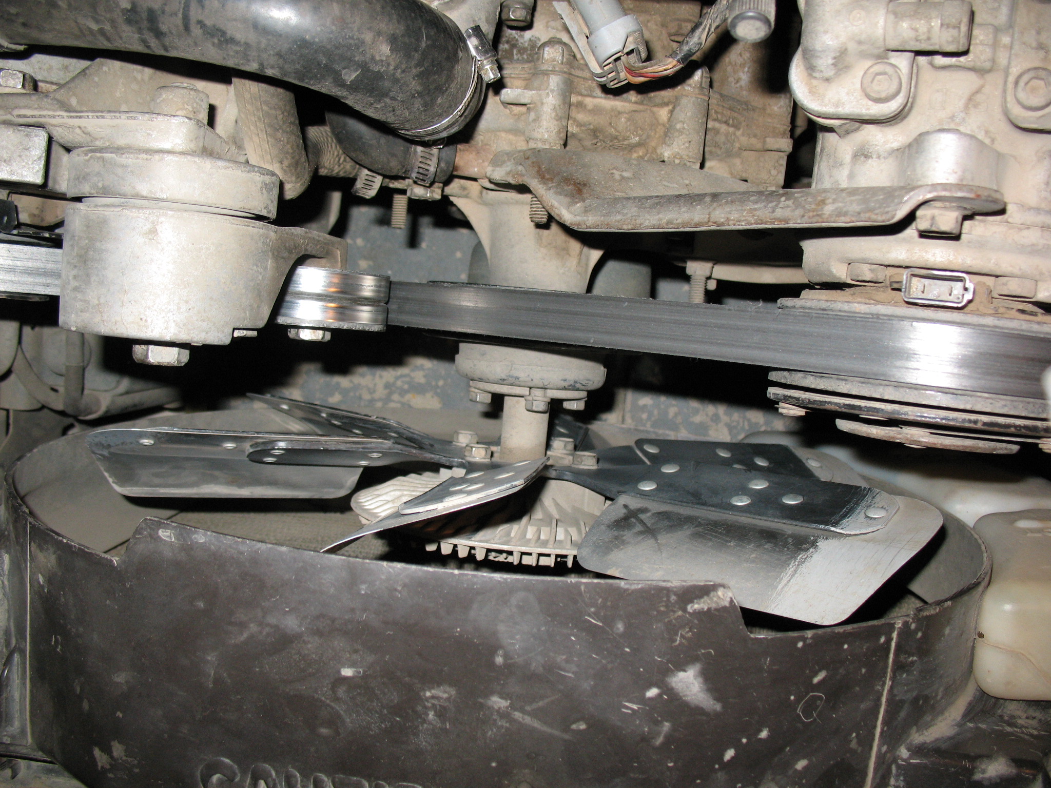

Кто там хотел позырить на мой убогий вентилятор?
Смотрите, а то весной уже электрофан приедет.
я не вынес подколок про обратную сторону вращения......
Рискну показаться занудой, но он стоит не той стороной. Да и диаметром не вышел. :P
точно. дует правильно, но сам вентилятор перевернут. и почему он прикручен напрямую к валу, а не к муфте? Изменено пользователем Moonraker
Опять предположу, что для аэроторможения, в помощь сточной тормозной системе! :lol:
Для особо остроумных
1) - он прикручен к родной вискомуфте с родной стороны, и если его в таком положении повернуть рукой - то он конечно повернется с муфтой.
2) - Если вентилятор и перевернуть, то он будет дуть в ту-же сторону что и с этой стороной.
, ибо в другую сторону он будет дуть, если лопасти к ебеням перегнуть в обраном направлении.

Вообще-то, вентиляторы с гибкими лопастями полагается прикручивать к помпе жестко - без вискомуфты. Расход воздуха, который они обеспечивают, зависит только от оборотов двигателя.
  goschahn писал(а):
У мустанга моего поколения вентилятор правильно крутится вот так и никак больше:
О чем тебе и говорили!
На приведенной тобой картинке фан дует на мотор, а картинке твоего двигла фан дует в другую сторону - на радиатор!
Жжошь, чтоль? :blink: Попробуй переверни - тебя наверное удивит, но дуть он будет в другую сторону.
Вот в этом как раз единственное в чем Гоша прав :) Для того, что бы пропеллер дул в другую сторону, лопасть нужно повернуть на 90 градусов, а при перевороте карлсона другой стороной, лопасть поворачивается на 180 градусов, итого приходим к тому с чего начали.
PS. Что то тут на самом деле не сходится..., непомню точно, но вроде есть разные модификациях 302го есть помпы крутящиеся одни в одну сторону, а другие в другую, но там года моторов вроде жутко разные, эх где вот слышал этот звон не помню... :(
А чем не устраивает поворот на 180? :blink: В таком варианте бок начнет дуть или может вверх?
Я думаю, что электрофан представляет собой цельный девайс с дутьем ОТ радиатора.
И облома с Reverse Rotation как в сраном флексалайте больше не случится.....
Я правильно понял, что вы посоветовали перевернуть вентилятор, что бы он дул в другую сторону? Ну ведь ясен пень, что как бы нибыл пропеллер закреплен на валу, любой стороной, не поменяй его направление вращения, он будет всегда дуть в одну сторону... Где трава??? :lol:
Вот лопасти идут так / / / , если взять и перевернуть пропеллер на 180, то его лопасти будут расположены так же / / / , а нуно так \ \ \.
Там как раз в одном варианте ремень ручейковый, а в другом 3 кажется клиновидных и помпы у этих моторов в разные сторону вращаются.
Точнее моторы одинаковые, а навесуха разная.
Алексей, а у тебя реально на мой РеверсРотэйшн фан похож. Неужели у меня от тандера попался.....
Лопости /// - поворот на 180 - лопости \\\ - поворот еще на 180 - лопости ///.
Если хотите вот пример с травой :drag:
Берем траву, закуриваем и выдыхаем дым в форточку, поворачиваемся на 180 градусов и дым уже идет в комнату. :blink: Трава хорошая и трудно понять почему мы стоим спиной к окну, а дым не идет в форточку. :wacko:
А в форточку он начнет идти, только если повернуться на 360 градусов от первоначального положения.
Бррр, так, возьми ка свой монитор и переверни его к верху подставкой, это 180 градусов..., во блин..., грибы крепчали :blink: / / / / / / / / / / / - эти палочки всегда при этом будут идти снизу-слева к верху-направо. :D
Бла, Морис, даже я засомневался......взял по совету Алексея монитор и перевернул.
Один хер - мы с Алексеем правы.....если нет - то чую близость АПОКАЛИПСИСА.....

если на мотор смотреть спереди машины - у тебя же помпа крутиться против часовой стрелки? если да, то дует он правильно, только установлен задом наперед. при увеличении оборотов, у Флексалайта угол атаки лопастей уменьшается, пропелер как бы становится площе. посмотри на приведенную тобой фотку внимательно. а у тебя при текущей установке так не получится. переверни наоборот, тонкой частью лопастей ближе к двигателю.
Да уж давно выяснили - что мой флексалайт - "реверс ротэйшн" и куплен по ошибке и установлен зря, хоть и проработал почти четыре года без перегревов двигателя и проблем, пусть и дуя "к радиатору".
Просто тема перешла в разряд стёба.
Этой железке поможет только смена на "нормал ротэйшн" или на электрофан......
ЗЫ
С таким углом наклона лопастей он не гребет воздух от радиатора, а толкает его на радиатор, как не крути
Изменено пользователем goschahn
Нее, прикручен к правильному месту. Там вроде нет других вариантов для прикручивания.
