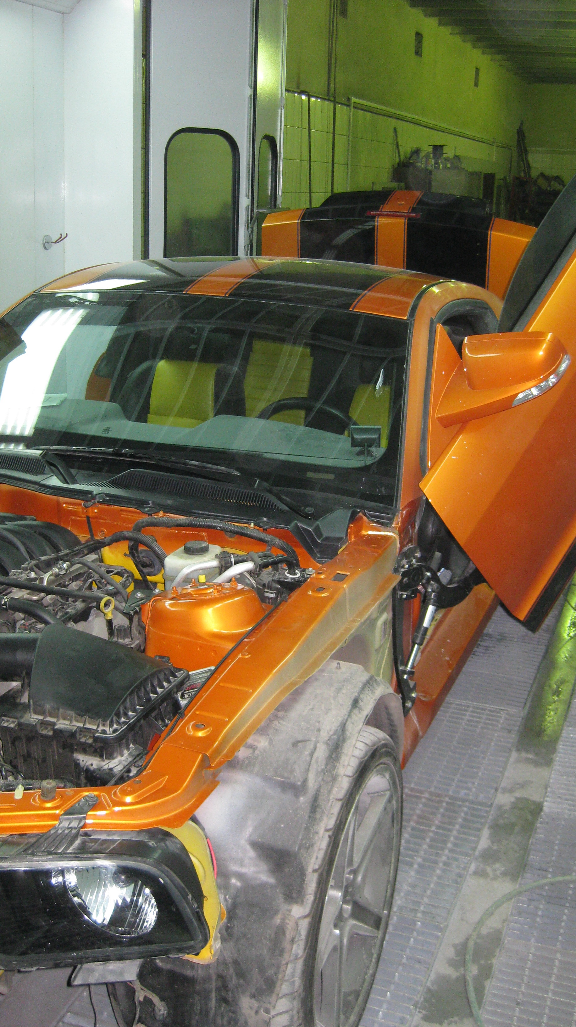

BORT044 Опубликовано 10 Июня 2009 Автор Жалоба Опубликовано 10 Июня 2009 по секрету:-Х, видела вживую, изумительно, цвет что надо, сама ранее о таком задумывалась, но как он будет смотреться на sn95.......вопрос, а на 05+ суперайс правда, видела еще без полосок....Да. Цвет нереальный! Дима выбор удачный сделал. Машина кажется больше, объёмней. Правда, и гемора эта краска принесла нереального. Делали множество выкрасок, а потом ещё четыре раза перекрашивали крышку богажника, чтоб добится такого эффекта. Только когда выработали технологию, стали красить остальное. Пришлось отказаться от их лака в пользу более мягкого, который придаёт глубину цвету. Цитата
BORT044 Опубликовано 10 Июня 2009 Автор Жалоба Опубликовано 10 Июня 2009 Видел в живую и с полосами! Но все меркнет после заглядывания под капот! Будет весьма чудный аппарат!Нееее... Всё забывается поле поворота ключа зажигания. Но... это в другой теме Цитата

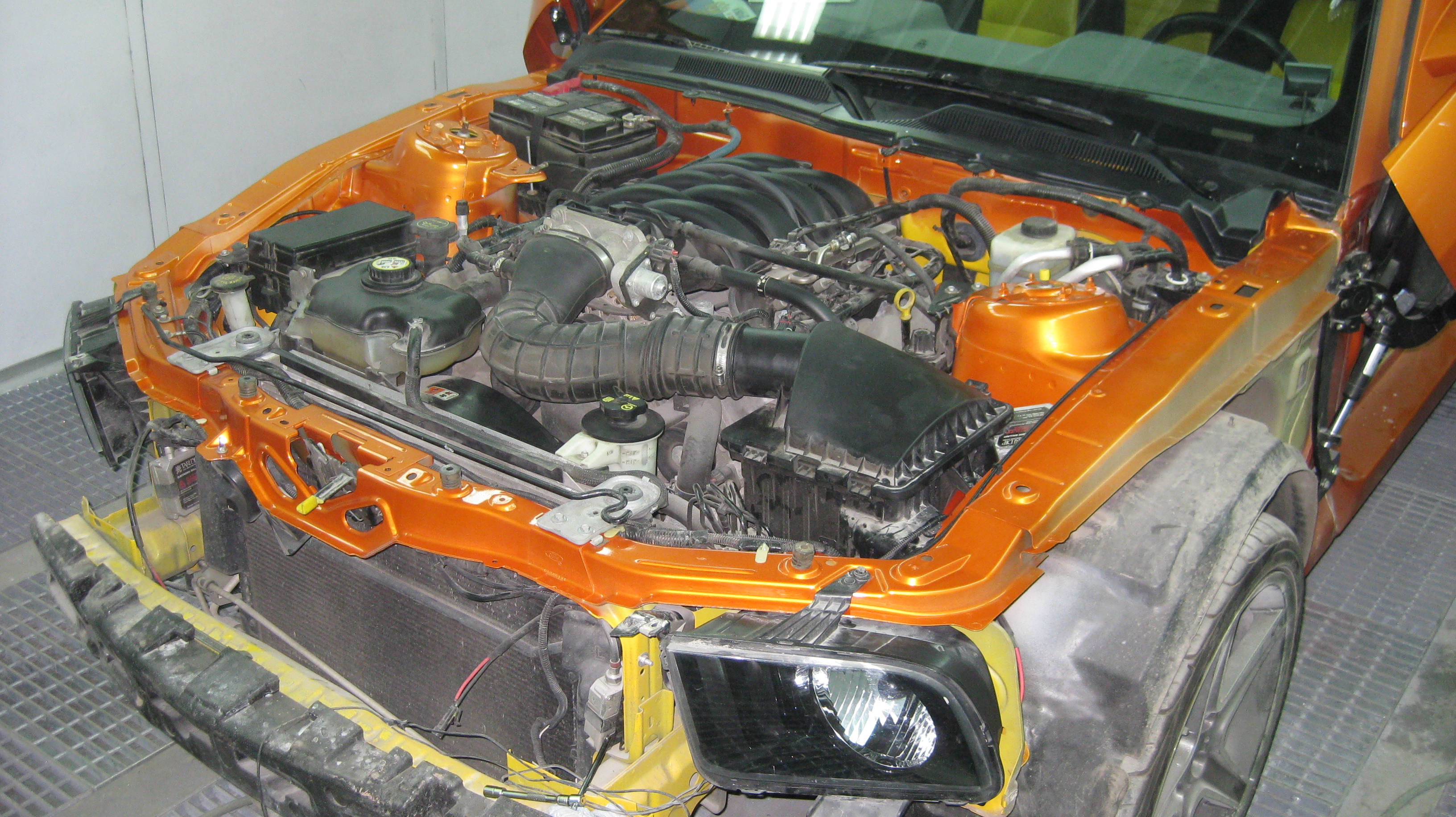

BORT044 Опубликовано 10 Июня 2009 Автор Жалоба Опубликовано 10 Июня 2009 (изменено) Осталось покрасить под капотом.... Изменено 10 Июня 2009 пользователем BORT044 Цитата
BORT044 Опубликовано 10 Июня 2009 Автор Жалоба Опубликовано 10 Июня 2009 .....и очередной раз покрываем лаком весь кузов. Цитата
BORT044 Опубликовано 10 Июня 2009 Автор Жалоба Опубликовано 10 Июня 2009 Пока усё!!!! Едем на подъёмник! Цитата

Naz Gul Опубликовано 14 Июня 2009 Жалоба Опубликовано 14 Июня 2009 A вот такой вопрос мастеру: если двигатель всё-равно снимался, то нельзя-ли было начинать красить после этого? Или то что под капотом другой цвет не так важно в данном случае? Цитата
Pratas Опубликовано 14 Июня 2009 Жалоба Опубликовано 14 Июня 2009 A вот такой вопрос мастеру: если двигатель всё-равно снимался, то нельзя-ли было начинать красить после этого? Или то что под капотом другой цвет не так важно в данном случае?+1 ибо те же мысли Цитата
BORT044 Опубликовано 14 Июня 2009 Автор Жалоба Опубликовано 14 Июня 2009 +1 ибо те же мысли Когда начинали красить, детали ещё бороздили просторы Атлантики. Да и смысла в этом никакого нет. В настоящее время всё под капотом настолько плотно, что первоначальный цвет определить можно только посморев на машину снизу. Все открытые части моторного отсека прокрасились с минимальным разбором. Далее будут фото мотора. Цитата
