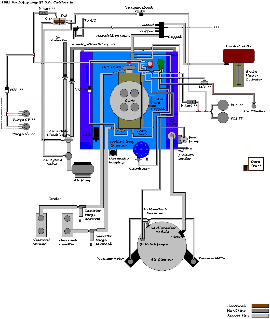

root Опубликовано 18 Мая 2012 Жалоба Опубликовано 18 Мая 2012 В общем поставил я этот 4180. Подстроил ХХ и смесь, опять с применением ШПЛ AEM. По совету одного комрада-GMвода наколхозил обратку. Поскольку предположительно мех.насосы тюненые в пробках прегреваются как раз от отсутствия обратки. Заодно прикрутил новый мех.насос (электро пойдет на другой мотор). Обратку сделал просто - между насосом и карбом поставил тройник, конец из тройника увел в стоковую инжекторную обратку. По пути врезал пластиковый рестриктор с отверстием чуть меньше миллиметра. Рестриктор этот нашел в старых инжекторных кусках шлангов, где-то на экологии стоял. И еще сделал систему вентиляции паров бензы. На карбе 4180 из камер выходят большие вентиляционные штуцеры. Надо было их куда-то упаковать. Упаковал в трубку вентиляции бака через угольную канистру. Сделано все по образу и подобию вакуумной схемы GT 85 года для Калифорнии, только в упрощенной версии) Еще плюс - на 4180 встала большая хром-кастрюля фильтра (на 4160 не вставала). Появилось желание заказать изготовление всей топливоподачи и вентиляции в "авиционном" исполнении, у нас тут это делают конторы. Ну и последнее - купил на ибей маслопомойку, еще не пришла. Цитата
stalnoi_oskal Опубликовано 18 Мая 2012 Жалоба Опубликовано 18 Мая 2012 Обратку сделал просто - между насосом и карбом поставил тройник, конец из тройника увел в стоковую инжекторную обратку. По пути врезал пластиковый рестриктор с отверстием чуть меньше миллиметра. Рестриктор этот нашел в старых инжекторных кусках шлангов, где-то на экологии стоял.Упаковал в трубку вентиляции бака через угольную канистру.Сделано все по образу и подобию вакуумной схемы GT 85 года для Калифорнии, только в упрощенной версии)Появилось желание заказать изготовление всей топливоподачи и вентиляции в "авиционном" исполнении, у нас тут это делают конторы.Ну и последнее - купил на ибей маслопомойку, еще не пришла.Там должен быть клапан на обратку, срабатывающий по достижению опред. давления, а у тебя все от балды? Как бы не упало давления топлива и производительность насоса... Это та, которая на переднем лонжероне? Что особенного в Калифорнийской системе? Менее жесткие эколог требования?"авиционном" ?покажь!!! Цитата
root Опубликовано 18 Мая 2012 Жалоба Опубликовано 18 Мая 2012 (изменено) Там должен быть клапан на обратку, срабатывающий по достижению опред. давления, а у тебя все от балды? Как бы не упало давления топлива и производительность насоса...Да и хрен с ним, пусть падает))) Оно мне не для гонок надо, а для города.Это та, которая на переднем лонжероне? Что особенного в Калифорнийской системе? Менее жесткие эколог требования?Канистра от Кугара. Висела на лонжероне справа внизу.В Кали наоборот более жесткие требования.Но я не к вопросу экологии, просто внятная схема вакуумная калифорнийская попалась."авиционном" ?В металлической оплетке.покажь!!!Это про авиационные линции или про другое вопрос?Схему прикрепляю.У меня проще в 4 раза, но основное по образу и подобию. Изменено 18 Мая 2012 пользователем root Цитата
