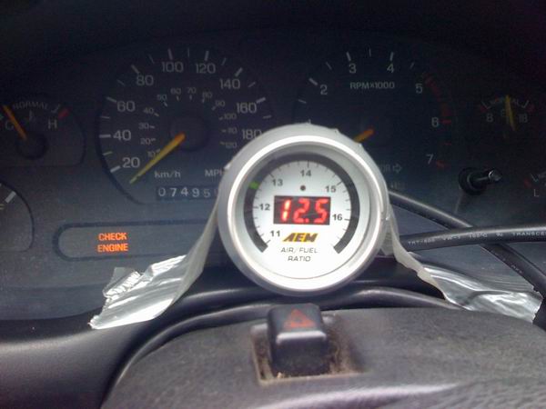

stalnoi_oskal Опубликовано 8 Мая 2011 Жалоба Опубликовано 8 Мая 2011 (изменено) root писал(а): 302 мотор, карб Holley 650 CFM новыйПоставил сегодня ШПЛ.Оба винта регулировки на карбе были вывернуты на 1 оборот.ШПЛ показал:ХХ - 10городской режим - 12разгон - 10Закрутил винты на полоборота, имею:ХХ - 12городской режим - 14-15разгон - 12Когда отпускаю газ на передаче падает до 10-11.Это нормальный режим работы, так и оставить?Если не ошибаюсь, то оптимальная смесь 14.7, т.е. на разгоне у тебя бедная очень.Добивайся этого показателя при интенсивном разгоне (тапка в пол), на ХХ убавишь, если будет заливать. Изменено 8 Мая 2011 пользователем stalnoi_oskal Цитата
root Опубликовано 8 Мая 2011 Жалоба Опубликовано 8 Мая 2011 (изменено) stalnoi_oskal писал(а): Если не ошибаюсь, то оптимальная смесь 14.7, т.е. на разгоне у тебя бедная очень.Добивайся этого показателя при интенсивном разгоне (тапка в пол), на ХХ убавишь, если будет заливать.14.7 частей воздуха к 1 части топлива.Если на разгоне смесь 12, то значит смесь богатая. Потому что бензы больше чем надо ну или воздуха меньше чем надо)Если ошибаюсь - поправьте.В режиме тапка в пол добиваться 14.7 это только для гоночных авто подойдет. Мне важнее режим обычной езды по городу.Ну ХХ немаловажен, поскольку пробки постоянные в рабочие дни. Изменено 8 Мая 2011 пользователем root Цитата

Allexey Опубликовано 8 Мая 2011 Жалоба Опубликовано 8 Мая 2011 Инжектор на ХХ держит, пока не прогрелся 12-13 , потом выравнивает в 14,7 . Десятка это перебор, жрать в пробках будет сильно. При тапке в пол 12 нормально, в принципе я особо не понял между 11 и 12,5, нужно только зажигание править одновременно с этим, а вот при 10 и меньше теряется тяга. Цитата

root Опубликовано 10 Мая 2011 Жалоба Опубликовано 10 Мая 2011 Довел ХХ почти до идеала - около 14.7:1 При старте начались хлопки из выхлопа, причем сильные - аж машину подталкивает)) В этот момент (старт, разгон) смесь грубо 12:1 Еще поджал топливо на карбе, винты выкручены на 1/4 оборота. Сейчас вроде намано, только на ХХ смесь около 15:1, кратковременно бывает 16:1 Также попробовал поставить зажигание пораньше (по часовой). Но оказалось, что вакуумный грибок трамблера упирается в интейк. Видимо придется интейк подпилить немного, не снимая, прямо на машине. 15:1 на ХХ это не сильно плохо для мотора? Цитата
Любитель Фордов Опубликовано 10 Мая 2011 Жалоба Опубликовано 10 Мая 2011 root писал(а): 15:1 на ХХ это не сильно плохо для мотора?если работает нормально, то даже хорошо.экономия налицо. Цитата
root Опубликовано 10 Мая 2011 Жалоба Опубликовано 10 Мая 2011 Любитель Фордов писал(а): если работает нормально, то даже хорошо.экономия налицо. Работает ровно и красиво при такой смеси Правда холодный старт еще не проверял. Цитата

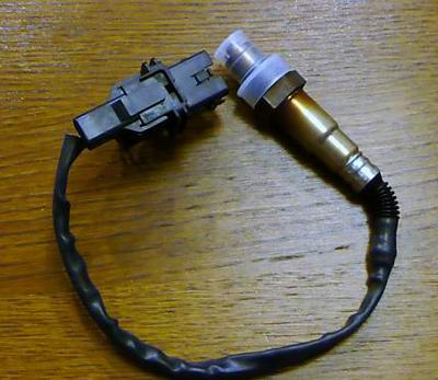

MiDiM Опубликовано 11 Мая 2011 Жалоба Опубликовано 11 Мая 2011 Root кинь ссылку какой лямбдой и прибором пользуешься для замера смеси... Цитата
root Опубликовано 11 Мая 2011 Жалоба Опубликовано 11 Мая 2011 (изменено) Bosch LSU4.2 Wideband AEM UEGO PN 30-2001 (BOSCH PN 0258007206) Сенсор купил, поскольку он расходник. Показометр взял у друга попользоваться. Изменено 11 Мая 2011 пользователем root Цитата

Moonraker Опубликовано 11 Мая 2011 Жалоба Опубликовано 11 Мая 2011 (изменено) root писал(а): Довел ХХ почти до идеала - около 14.7:115:1 на ХХ это не сильно плохо для мотора?нет.у меня на холостых и до 16:1 бывает Изменено 11 Мая 2011 пользователем Moonraker Цитата
