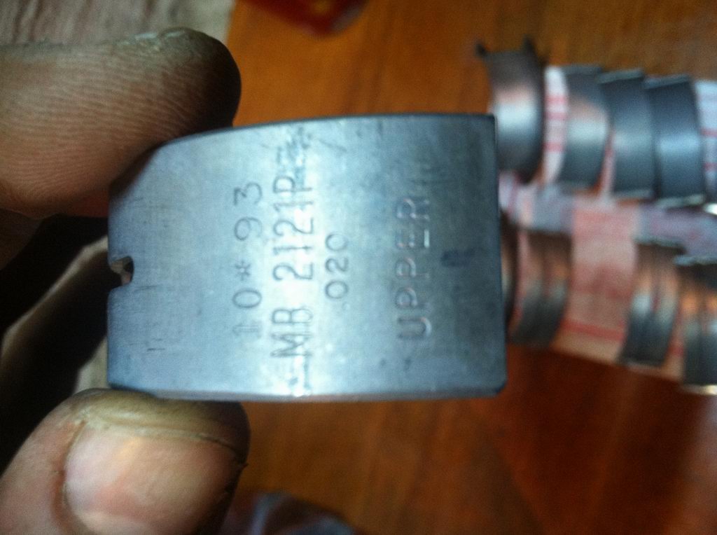

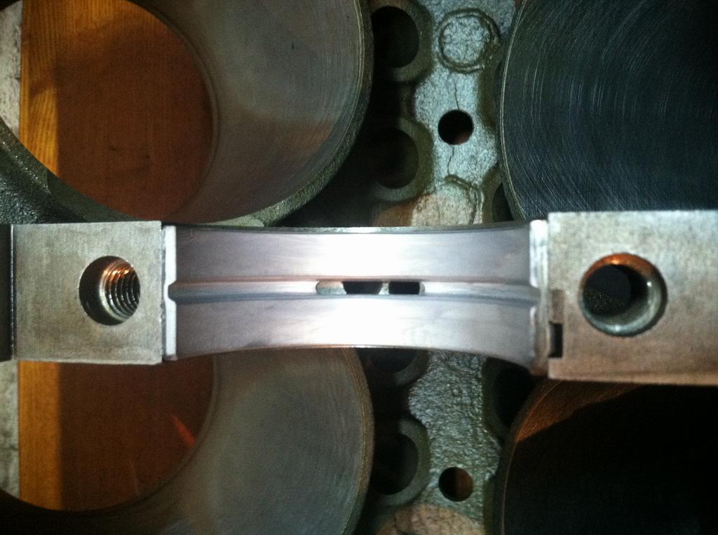

Коренные вкладыши...
Много фото, мало слов))
Смотрим на замки, на масляные каналы в блоке и на их отсутствие на бугелях ("верх" и "низ").
Вкладыш ставится на чистую сухую поверхность, руками без спец.приспособ.
Бугеля пронумерованы, перепутать невозможно.
После установки вкладышей, на поверхность соприкосновения с коленвалом наносится сборочная смазка.
Перед установкой бугели и вкладыши еще раз мою карб клинером и сушу.

Болты корней ARP.
К болтам прилагаются шайбы с фаской и самзка.
Шайбы ставятся фаской к головке болта.
Пока протягиваю для проверки на 1 шаг из 3х (~20 ft-lb) смазку не использую.
После проверки "биения" коленвала бугеля еще надо снимать и смотреть на вкладыши... как-то так...
