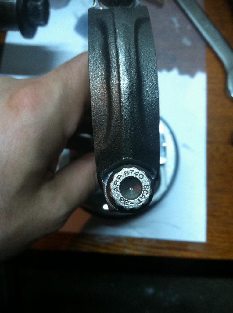

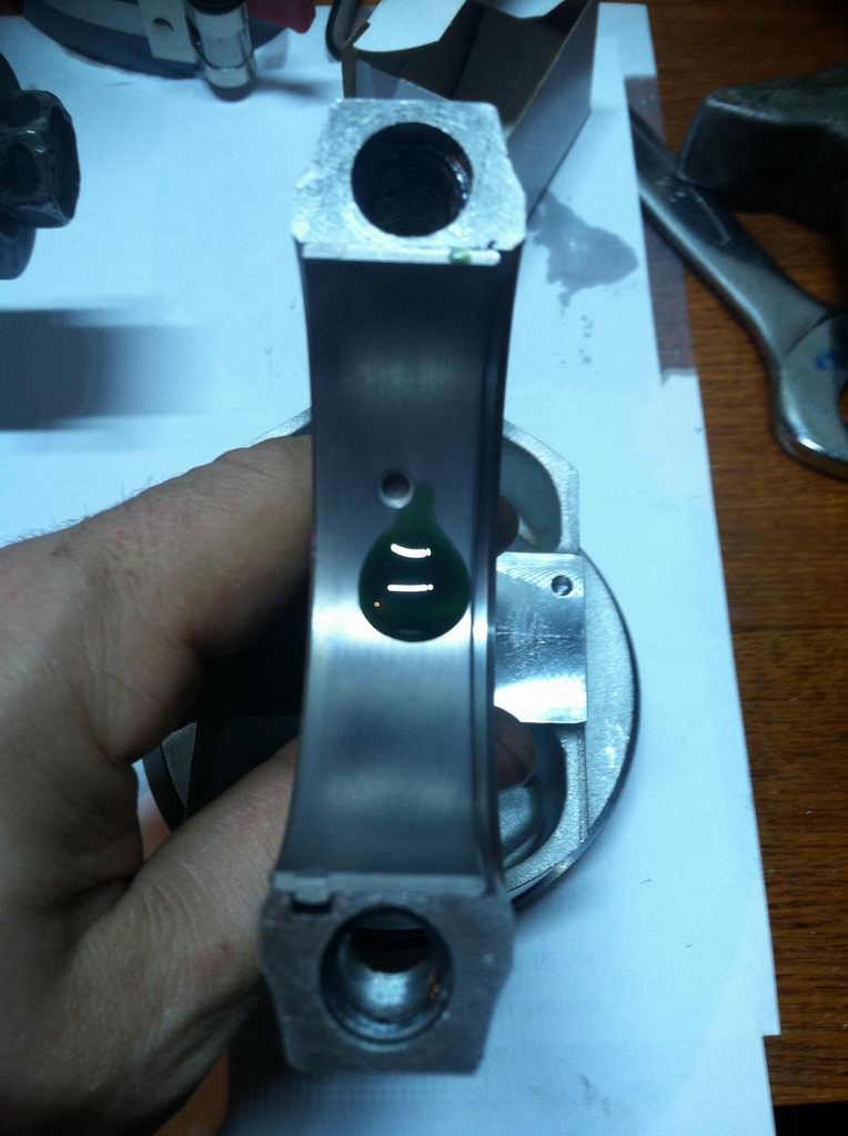

Вес сборки поршень-шатун с болтами, кольца, вкладыши:

Ставлю кольца, перед установкой еще раз перепроверяю зазоры.
Также проверяю ширину колец.
Верхнее кольцо с хромовой полоской, второе кольцо точкой вверх и фаской вниз.
Пока совершенно непонятно как правильно позиционировать кольца при установке поршней.

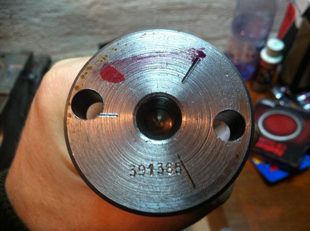

Снимаю коленвал, ставлю распредвал.
Вал так и не пробил точно какой... гидравлик-роллер, есть grind номер 391385, снят с атмо-мотора 480 лс от Engine Factory, с пробегом 200-300 км.
Еще раз смазываю сборочной смазкой втулки и сам вал, ставлю пластину вала - момент 10 lb-ft, болт вала ARP 40 ft-lb
