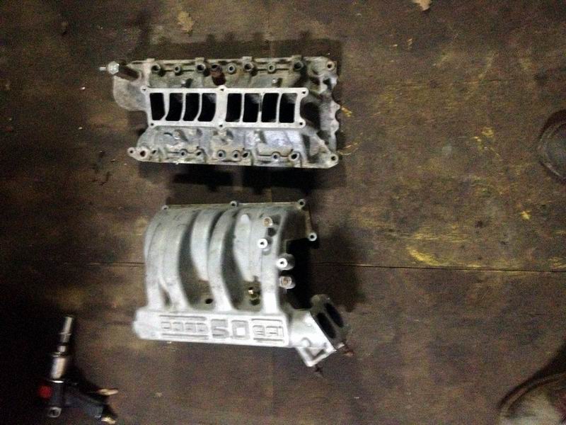

root Опубликовано 5 Апреля 2015 Автор Жалоба Опубликовано 5 Апреля 2015 Приехал впуск от 5.0 Бронко. Отмывали водой, бензином, паром и химией и все равно не отмыли - вековые внедорожные бронкоговна)) Оставил на пескоструй. Цитата
root Опубликовано 6 Апреля 2015 Автор Жалоба Опубликовано 6 Апреля 2015 Каналы большие))Снизу пилить и пилить. Цитата
Browser Опубликовано 6 Апреля 2015 Жалоба Опубликовано 6 Апреля 2015 А что пилить будешь, каналы к голове подгонять? Каналы большие))Снизу пилить и пилить. Цитата
root Опубликовано 6 Апреля 2015 Автор Жалоба Опубликовано 6 Апреля 2015 Каналы головы подогнаны к прокладке. Теперь каналы интейка к той же прокладке подогнать. Цитата

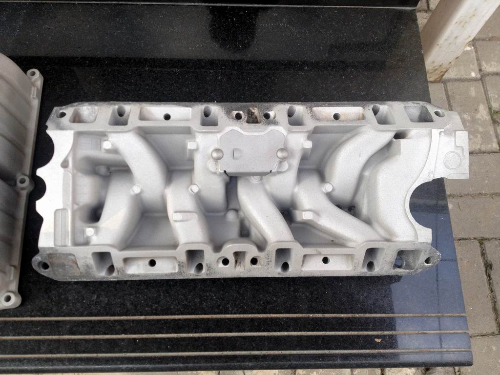

root Опубликовано 9 Апреля 2015 Автор Жалоба Опубликовано 9 Апреля 2015 Примерно по 1.5-2 мм со всех сторон смело снимается. Цитата

Browser Опубликовано 9 Апреля 2015 Жалоба Опубликовано 9 Апреля 2015 Навеяно этой темой. Прокладка от 5.8 сегодня попалась и стало интересно, приложил на штатный низ от 5.0 Цитата
root Опубликовано 9 Апреля 2015 Автор Жалоба Опубликовано 9 Апреля 2015 Навеяно этой темой. Прокладка от 5.8 сегодня попалась и стало интересно, приложил на штатный низ от 5.0 Если что, есть несколько таких лишних прокладок для 5.0 не-НО. Цитата
Browser Опубликовано 9 Апреля 2015 Жалоба Опубликовано 9 Апреля 2015 Неее, просто интересно разница каналов стала после твоих фоток с колекторами, вот и приложил. А зачем Бронке такой коллектор, выдающимися характеристиками вроде не обладает, а дыры огого? Цитата
