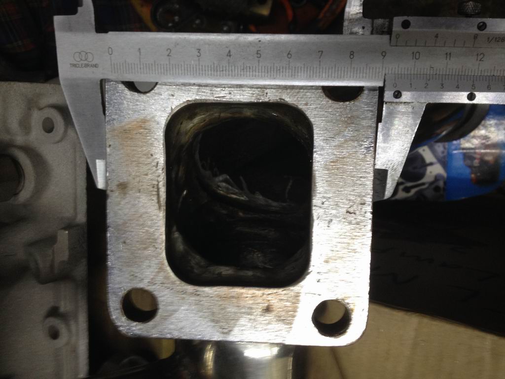

  29.05.2015 в 04:21, Dep сказал:
Всмысле имел ввиду площадка под т3!
По описанию флянец Т3/Т4
Красота-то какая! Ляпота...)))
  28.05.2015 в 18:57, Dep сказал:
Под какую турбину т3?
Проверил. Флянец под Т4.
Нужно брать переходник Т4 -> 3" для GTP38
